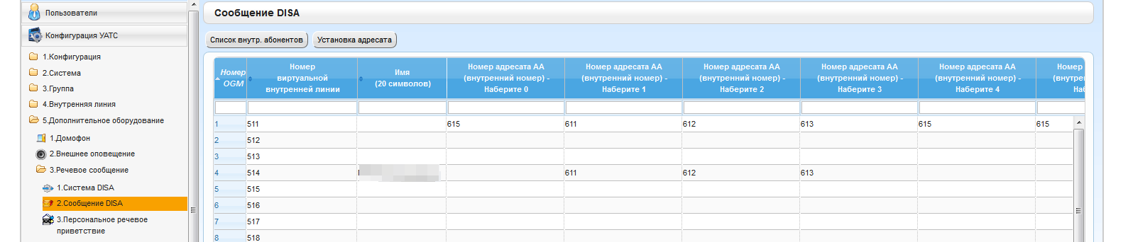

1. Создал и загрузил сообщение №514
2. Нарисовал для 514-го сообщения в 5.3.2 распределение в зависимости от нажатия цифр.

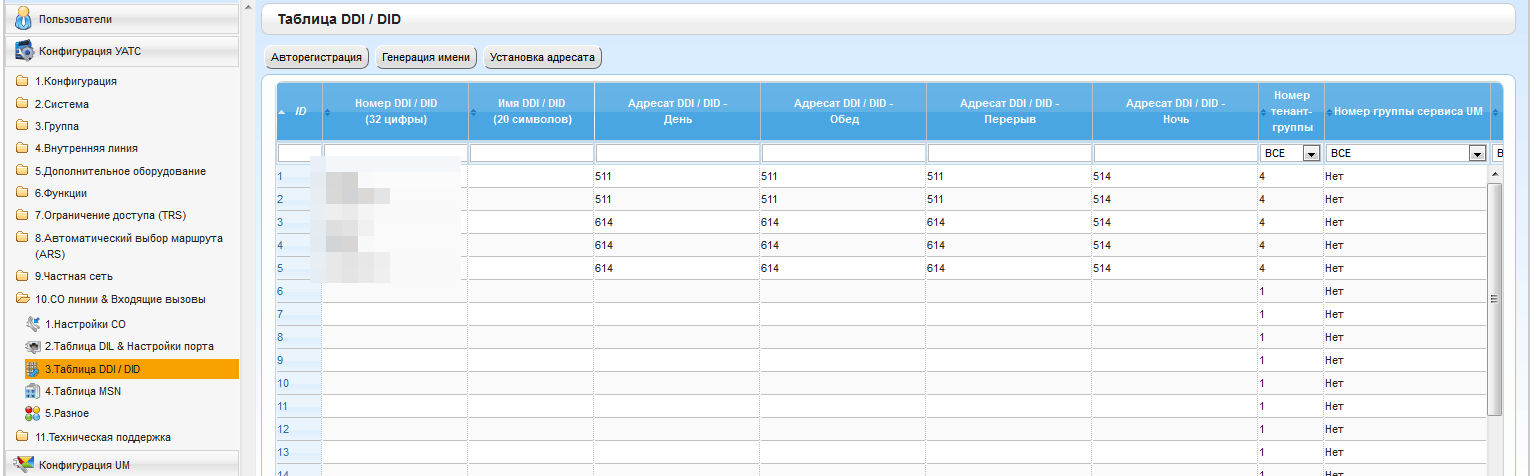

3. Нарисовал в пункте 2.4 временную таблицу 4, где в будни ДЕНЬ с 06:00 до 17:10, НОЧЬ с 17:10 до 06:00. Выходные ночь с 00:00 до 24:00
4. В пункте 10.3 указал тенант 4 (которому соответствует временная таблица 4) и указал для ночи 514 сообщение.

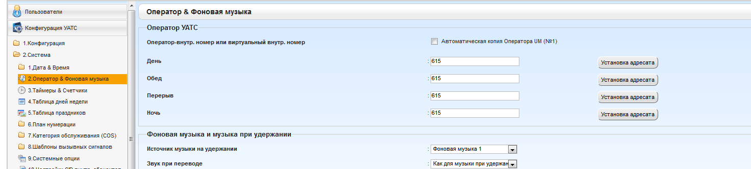

Что попробовал: принудительно указывать оператора в 2.2, даже в 6.6 пробовал оператора для тенант 4 указывать. Отбивает и все тут. Ни на какого оператора не соединяет.
615 дневной оператор
611 нужный оператор

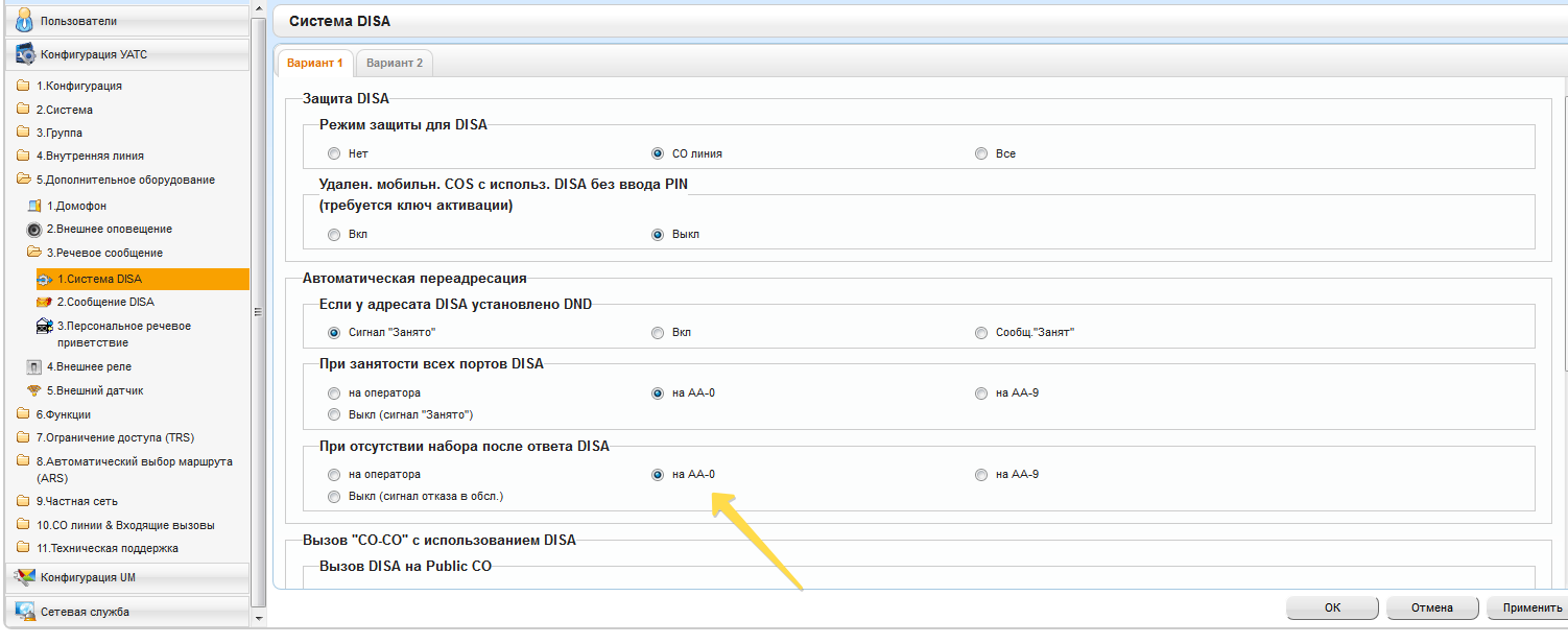

В настройках DISA сказано, что по ненабору отправлять надо АА-0, при этом для 514 сообщения в качестве АА-0 адресат не задан.

Второй скриншот в стартпосте...

"Номер адресата АА (внутренний номер) наберите 0" - оказался не внимательным, вон оно где! Глаз замылился search1
