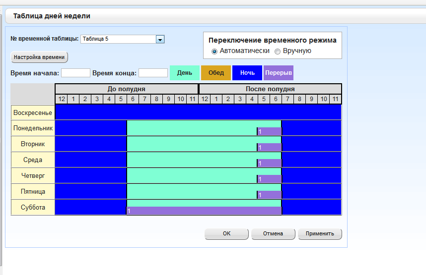

Приветствую. Не пойму где ошибся. Есть таблица дней недели с такой вот временной настройкой

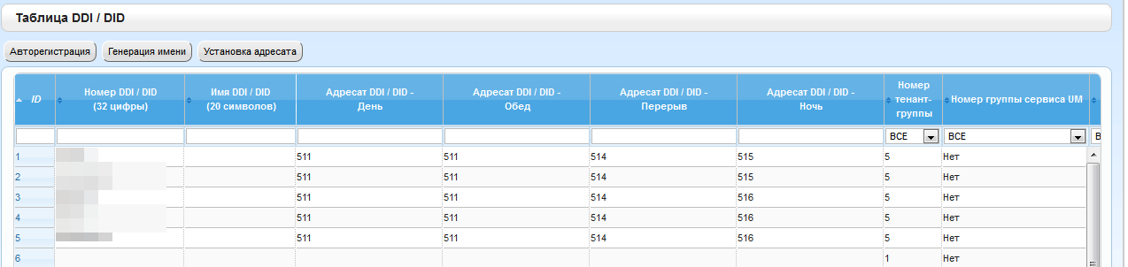

Сделано для проигрывания трех разных сообщений DIS-ы, в разное время суток. Днем - 511, вечер - 514, ночь - 515 (516).
Проблема в том что не проигрывается ночное сообщение (515), и вместо него, после 19:00, проигрывает почему то дневное, 511-ое. Если я убираю "перерыв" (он у меня за "вечер") все начинает работать.

Я всегда считал, что перерыв не является полноценным временным режимом. Он должен разрывать один временной промежуток. То есть, днем он начинается, и днем заканчивается. А у тебя получается стык, противоречащий логики понятия перерыв. Вот он и отрабатывает как перерыв. То есть возвращает систему в предыдущее положение. А че бы тебе обед не использовать вместо вечера?

Сработало, спасибо большое!! Тему можно считать закрытой.
