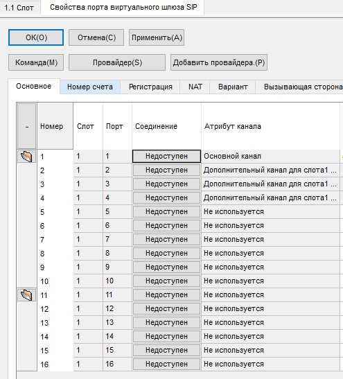

Всех приветствую. Картина аналогична как у тс. Панасоник и астер находятся в одной подсети, транк на астере отображается поднятым. Но на АТС, в свойствах порта V-SIPGW16 соединение отображается как "недоступен", хотя должен быть "INS".

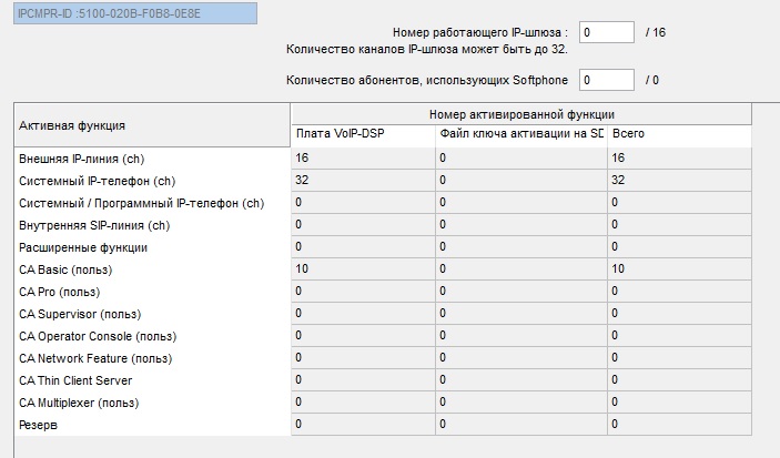

Добрый день. А есть ли лицензия на Panasonic Ключ активации внешних IP-линий ? Без нее канал не поднимется и будет недоступен.
Ну и соответственно Плата Panasonic KX-NS5110X DSP процессор (тип S) тож по идее нужна

4 лицензии встроены в плату KX-TDE0110. Скрины в аттаче
Скрин вирт.платы
Скрин вирт.платы
Скрин лицензии
Скрин лицензии
Re: asterisk и два Panasonic KX-TDE200
Вероятно, Panasonic пытается регистрироваться на Астере, а Астер об этом и не знает...
