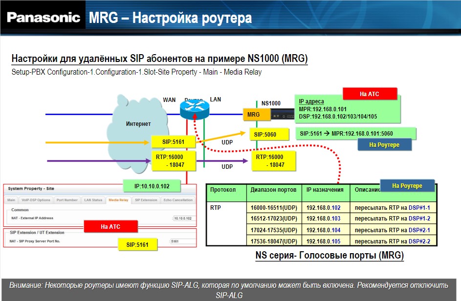

Внутри сети все ок.Из вне боль разочарование и как следствие депрессия(Вызываемый абонент занят или отклонил вызов).Прошивка 006.01079 .Регистрацию устройство выполнило.Где собака зарыта подскажите pray pray pray
Re: Mobile softphone
Добавлено: 17 фев 2020, 19:17
Настройка dst-nat на маршрутизатора по мимо sip порта регистрации ещё RTP порты для голоса
