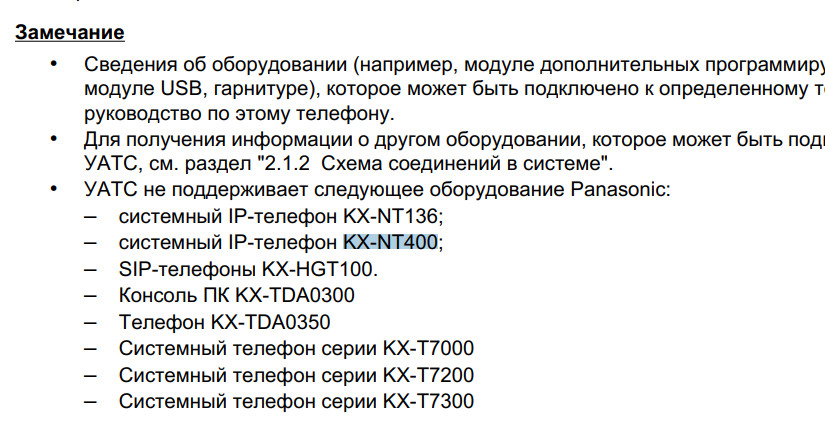

Доброго времени суток!
Купили недавно телефон KX-NT400RU, установили на нем сетевые настройки, он успешно зарегистрировался на УАТС, но что с ним нужно делать дальше? на дисплее телефона только надпись, что он успешно связался с АТС. На АТС видно телефон, его ip, mac, но соединение в состоянии "Недоступен", ну и соответственно нет гудка и.т.д
Телефон использует 2 ip адреса, на адресе для приложения есть вебка, но туда под стандартными учетками не пускает...
Сталкивался кто-нибудь с настройкой такого телефона. Отпишитесь пожалуйста. Заранее благодарен!
