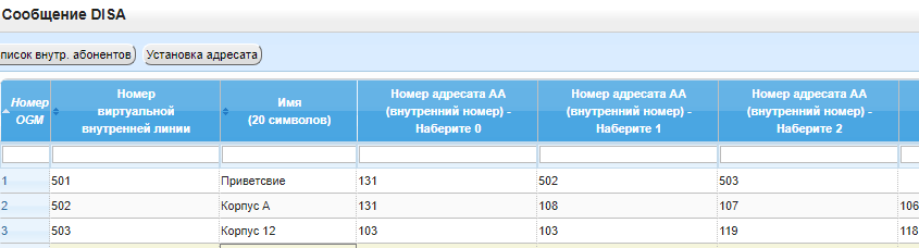

1) Записал сообщения на номера 501, 502, 503 через web
2) настроил голосовое сообщение (5.3.2)
Настройки 5-3-2
Настройки 5-3-2
Снимок экрана 2020-09-23 094636.png (17.95 КБ) 4610 просмотров

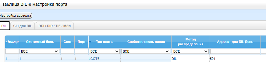

3) Настроил dil для СО 1 (10.2)
Настройки 10-2
Настройки 10-2
Снимок экрана 2020-09-23 094956.png (15.45 КБ) 4610 просмотров
Схема работы:
СО попадает на 501, там сообщение1 нажми 1 - корпус А (идём на 502 сообщение 2) , нажми 2 .- корпус 12 (идём на 503 сообщение 3), 0 -вызов оператора (идем на 131)
Результат работы:
Сообщение 501 отлично проигрывается но при нажатии 1 или 2 или 0 или вообще без нажатия переводит на оператора 131
Подскажите, где настроить чтоб схема заработала?

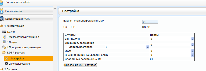

Какая-либо плата DSP в станции установлена?
Skamlev
Зарегистрирован: 09 сен 2020, 08:40
Благодарил (а): 5 раз
Поблагодарили: 3 раза
Re: DISA принимает звонок говорит сообщение но не переключает
Сообщение Skamlev »
Да DSP -S
Снимок экрана 2020-09-23 105241.png (35.63 КБ) 4602 просмотра
Skamlev писал(а): ↑22 сен 2020, 20:31 Сообщение 501 отлично проигрывается но при нажатии 1 или 2 или 0 или вообще без нажатия переводит на оператора 131
Вмсысле вообще ничего не происходит? shok А если номер набрать?

Все проблема решилась.
Что сделал
1) Залез в главный блок снял плату dsp s
2) Запустил главный блок
3) Провел инициализацию и выключил
4) поставил плату DSP S на место
5) запустил главный блок с доп блоком и провел инициализацию
6) загрузил резервную копию
И все ок)))
сообщение 501 проигрывается
Выбор 1 проигрывает сообщение 502 и позволяет выбрать сотрудников по кнопкам от 1 до 9 так же и с выбором 2 сообщение 503
