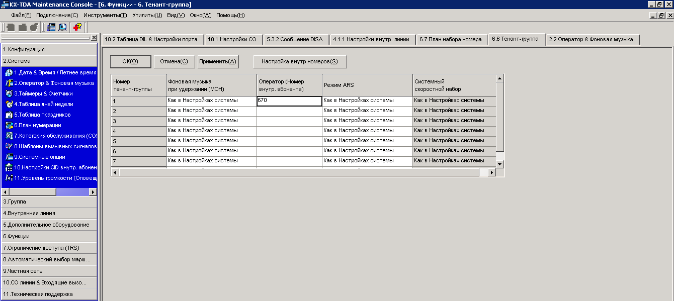

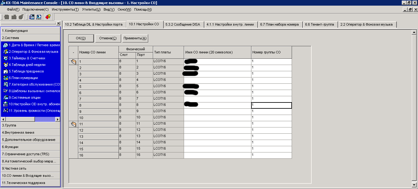

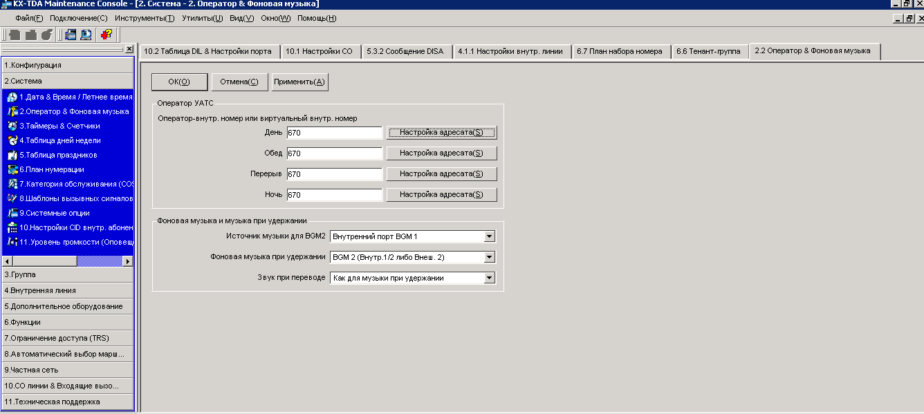

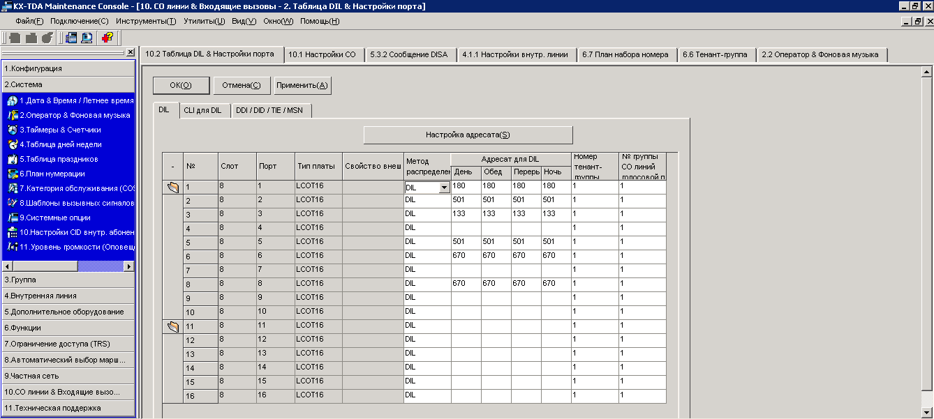

Имеется АТС KX-TDA200. При звонке на внешнюю линию CO5 стоит приветственное сообщение 501. В настройках консоли, в качестве оператора УАТС, указана группа 670 (два внутренних абонента). Все СО находятся в группе 1. Однако после воспроизведения сообщения следуют 3 гудка и происходит сброс и звонок до группы не доходит. Такая же ситуация на любой CO. Подскажите куда копать?
Re: KX-TDA200 Переадресация звонка DISA

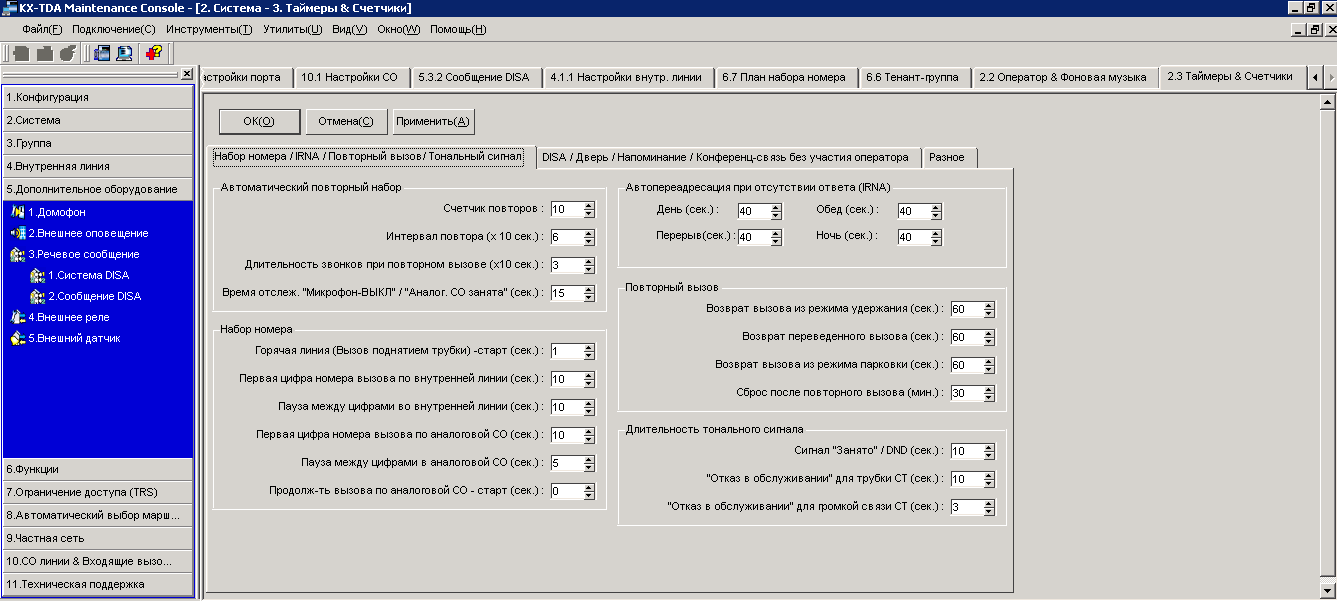

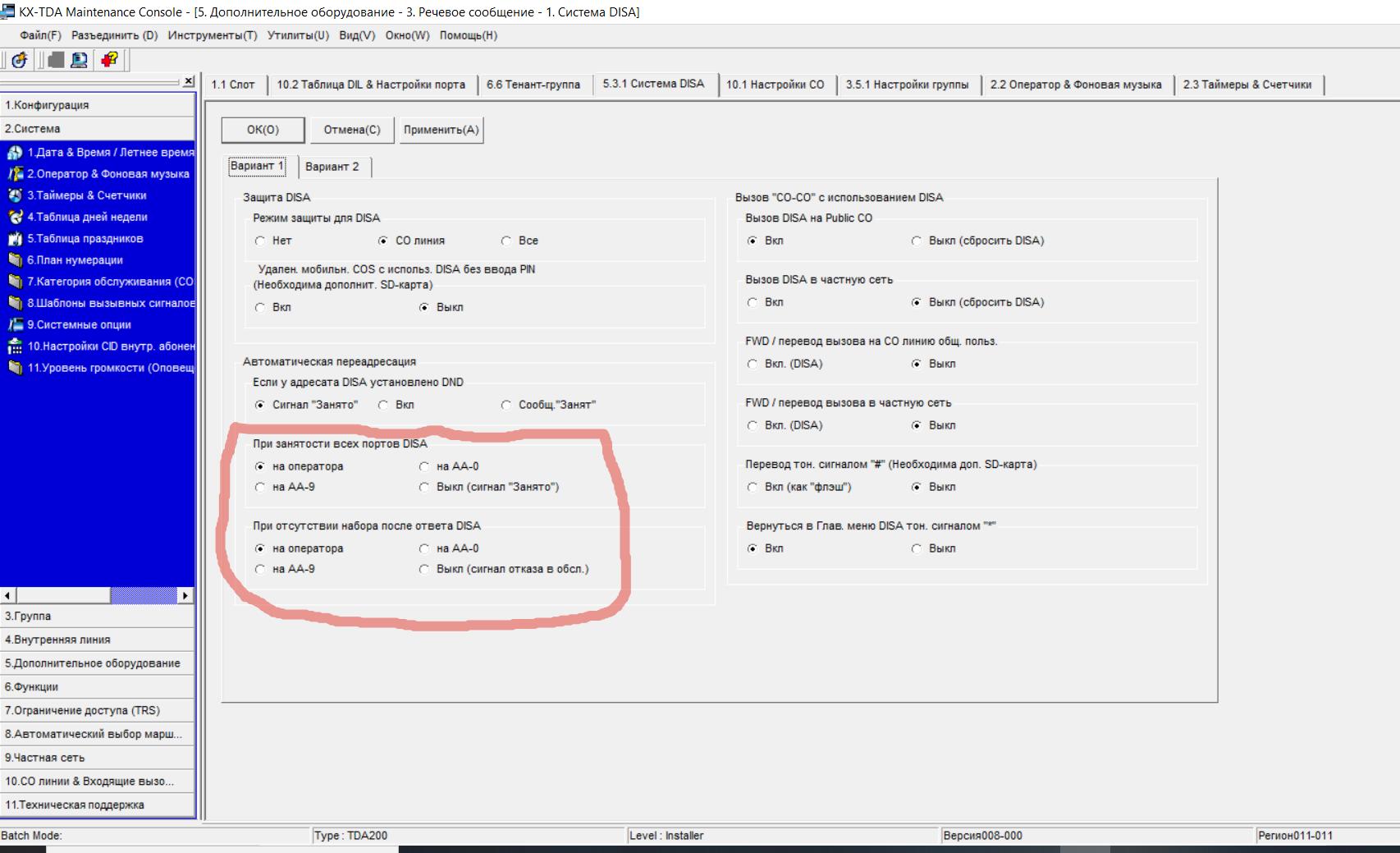

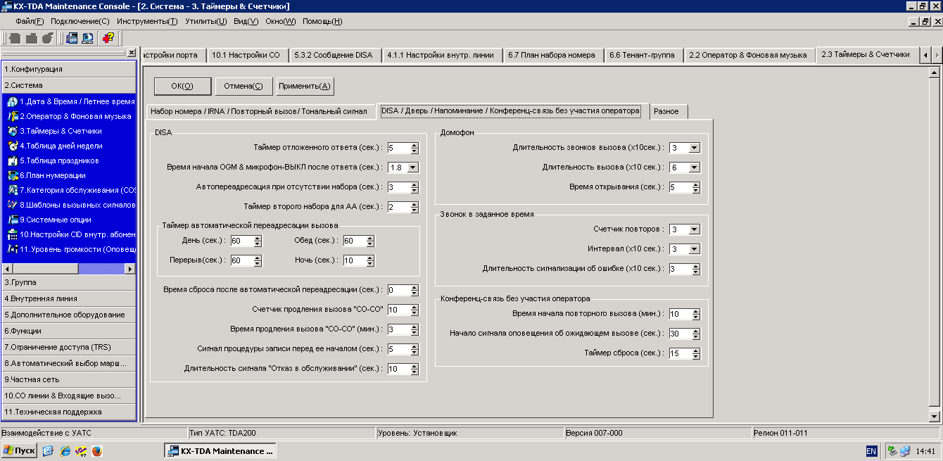

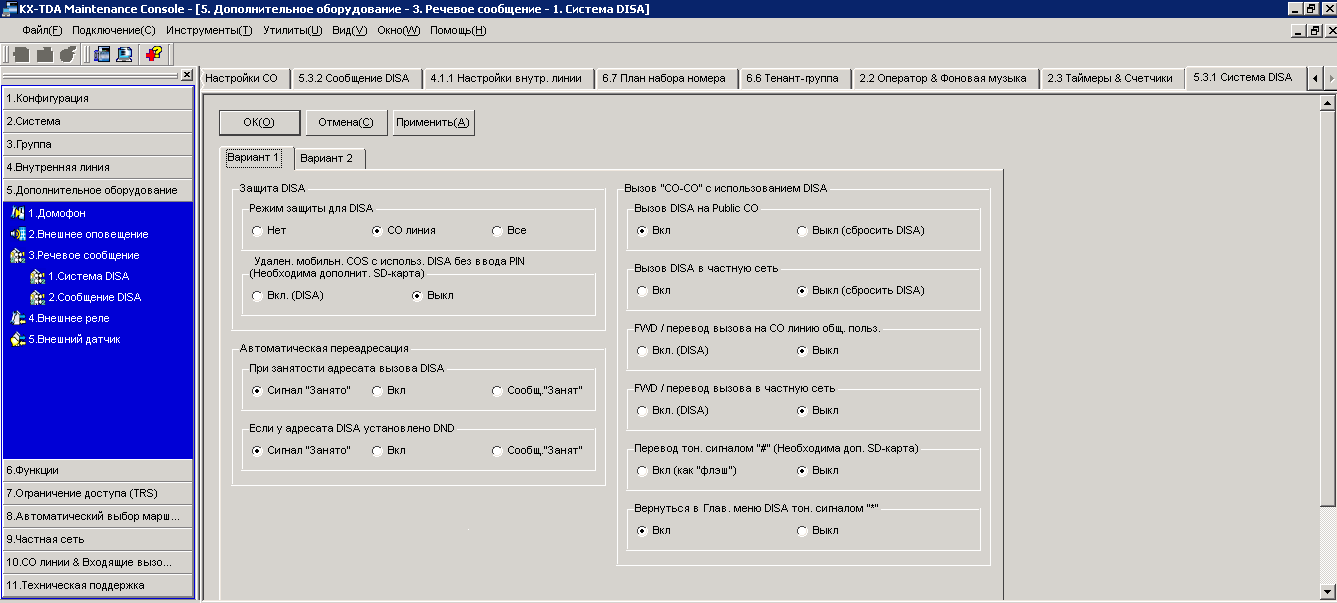

Удалите все из п.6.6. В данном случае тенант Вам не нужен. И что у Вас в п. 2.3 и 5.3.1 ?

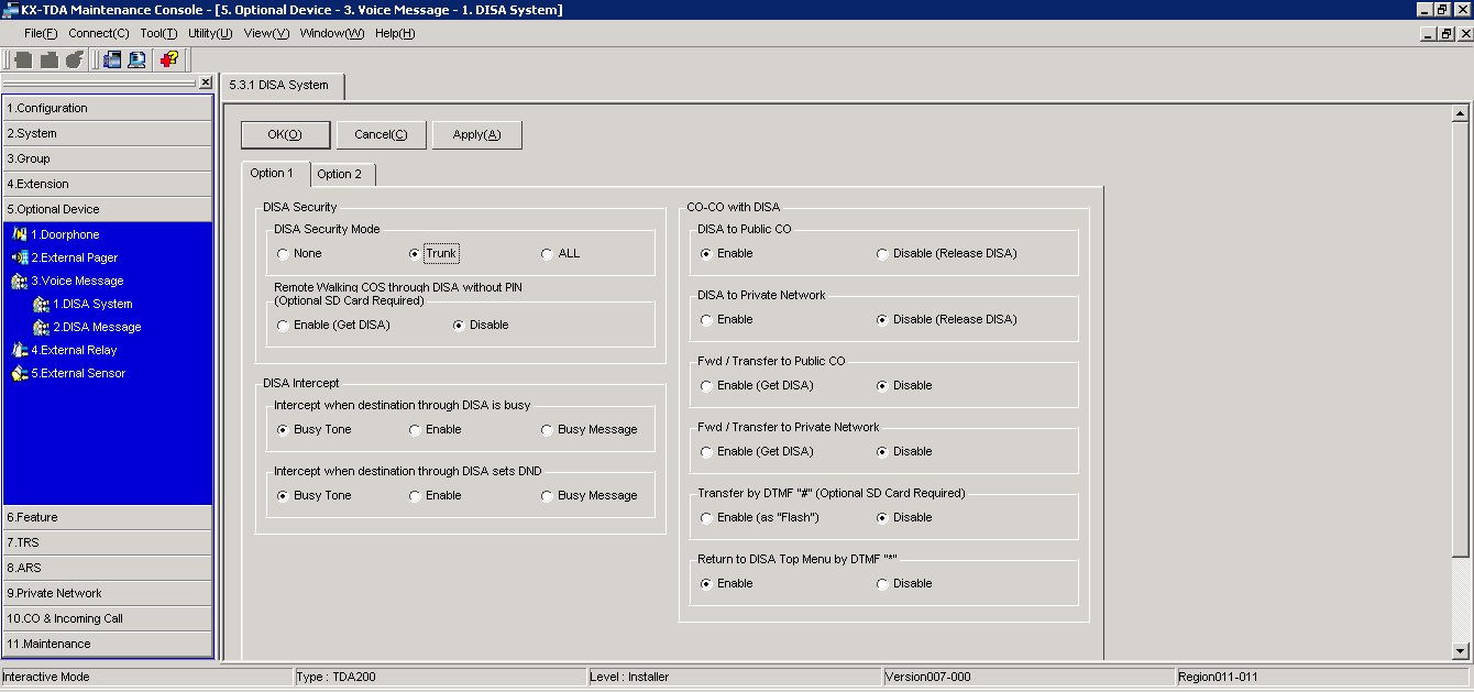

Прикладываю скрины. Кажется в 5.3.1 функция перевода как раз отключена?
У Вас отсутствуют эти настройки в консоли. Какая версия консоли?

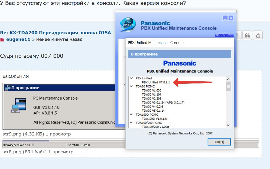

Судя по всему 007-000
Версия подглядывается так. )

Нет такого пункта в меню pardon. В пункте "О программе" только информация со скрина. Скачал 7.8.1.1, но и там таких пунктов нет как у вас.
Прошива станции какой версии
