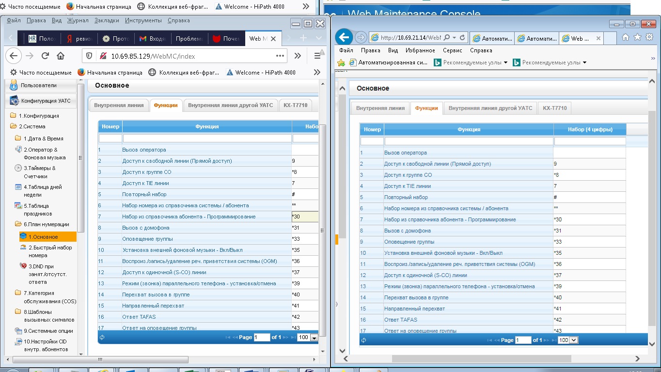

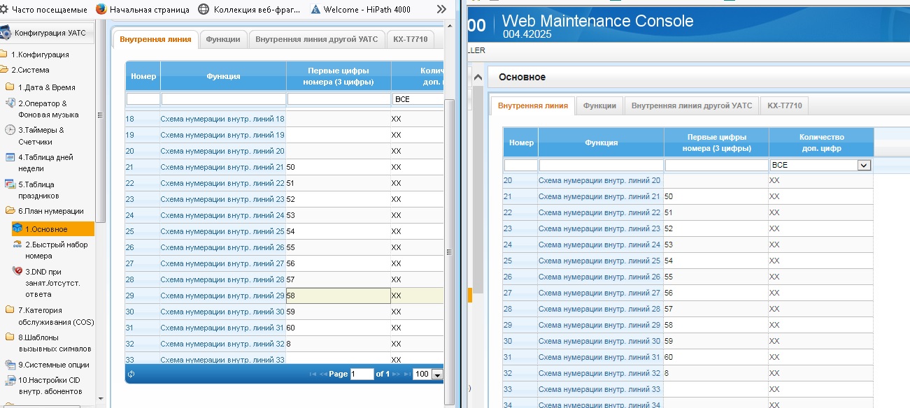

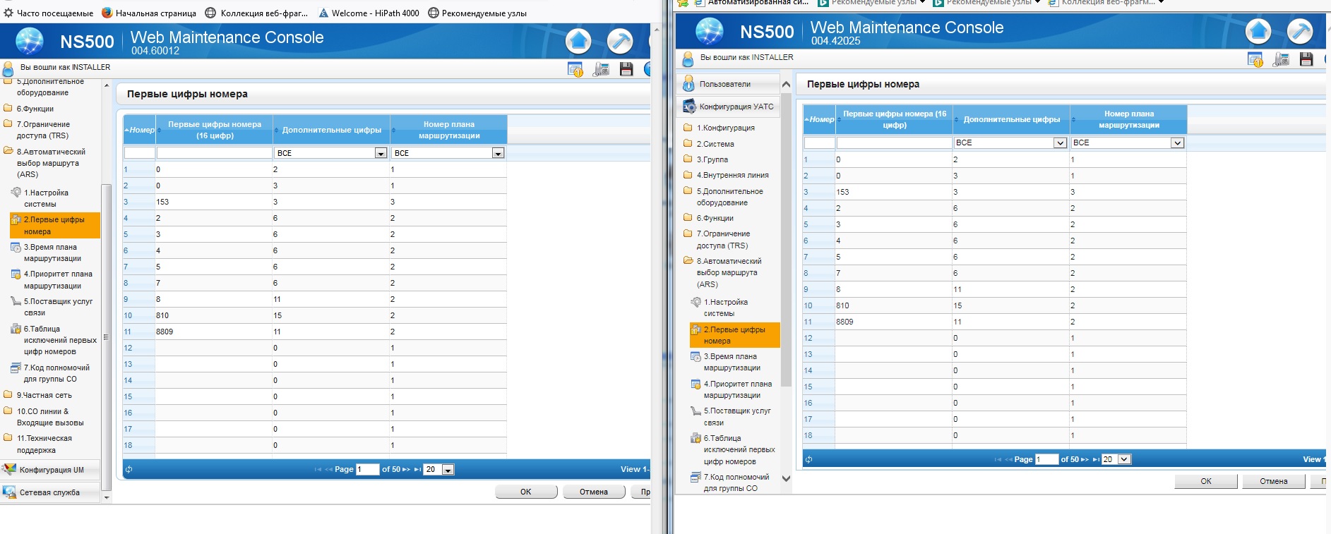

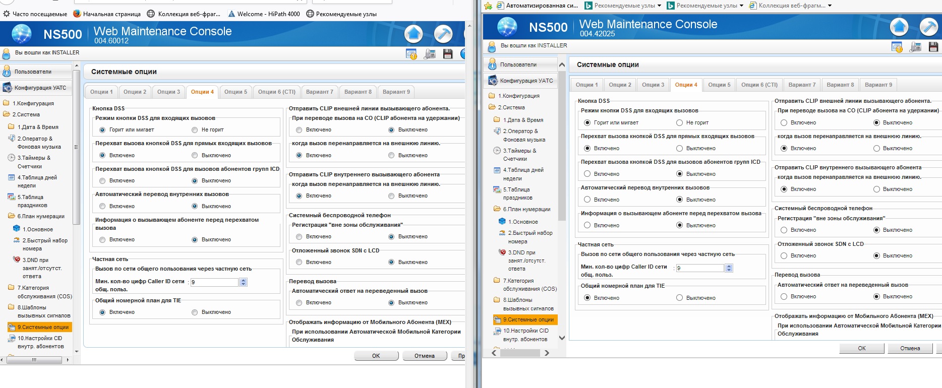

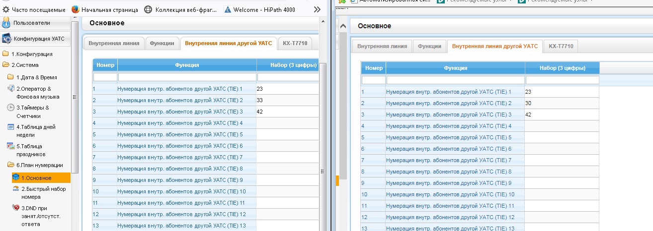

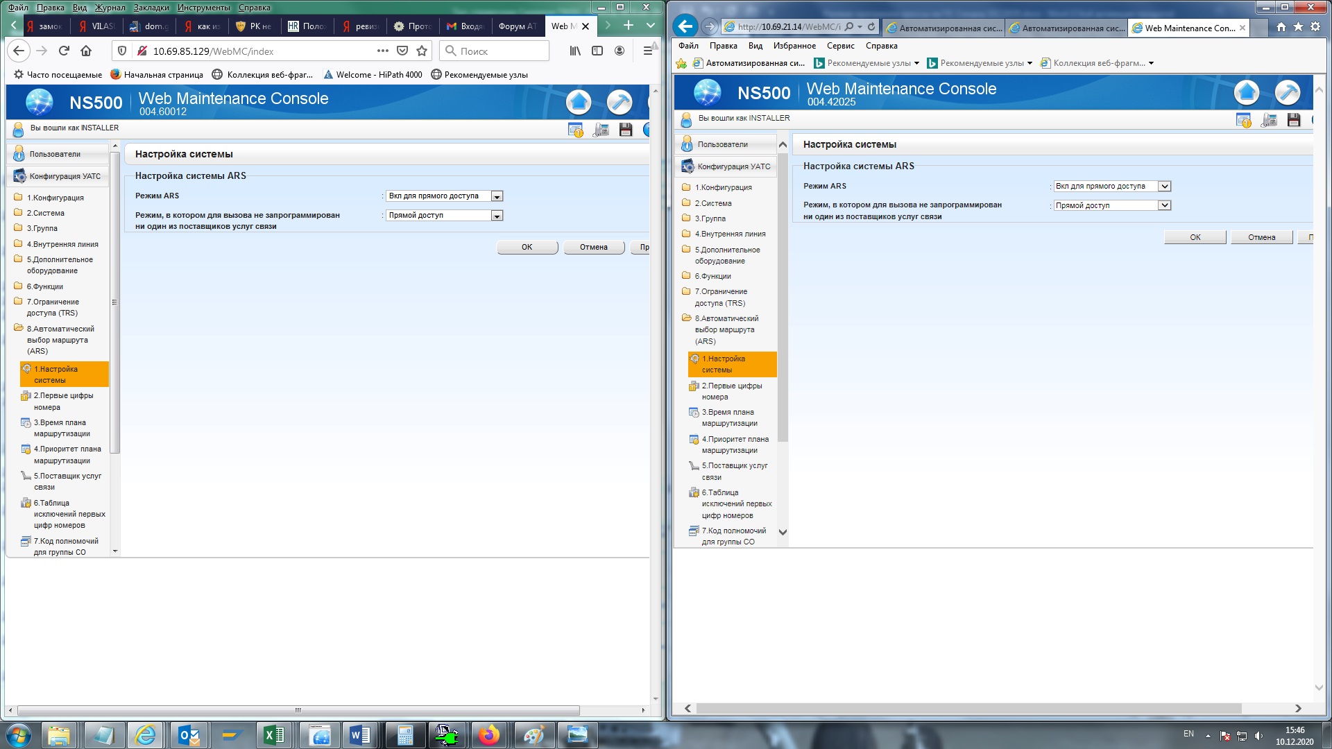

Добрый день.
Есть несколько АТС Panasonic NS500 настроены идентично, в том плане что после настройки первой станции делал копирование файла DFSYS на другую станцию, затем правил внутреннюю нумерацию.
Все NS500 через SIP транк подключены к узловой станции (HIPATH).
В 2-9 включен общий номерной план.
Проблема следующая нет выхода через 0 на станции что с левой стороны на скриншотах (на узловой станции это выход на поток Е1 к другому HIPATH). При чем все остальные коды выхода работают корректно. Работал выход через 0 раньше или нет, сказать затрудняюсь.
При наборе смотрю транк со стороны hipath в нем чисто, то есть на панасонике я даже на транс не попадаю.

Re: Проблемы с исходящей связью
Покажи скрин с 2.6.1
Вложил
Напиши что набирает абонент на телефоне.
- Вассал
- Сообщения: 119
- Зарегистрирован: 03 июн 2019, 08:54
- Благодарил (а): 29 раз
- Поблагодарили: 18 раз
Все верно. Так как 0 исключен из 2.6.1 "Вызов оператора" и не добавлен в "Внутренняя линия другой УАТС".
До ARS не доходит т.к. это не считается прямым вызовом.
А если набрать номер начинающийся с 0 через 9?
Через 9, не получится это выход на город. И таки вы правы если прописать 0 в 2.6.1 все работает, но я вот сижу и не понимаю почему на другой станции через 0 работает, там в 2.6.1 его тоже нет
