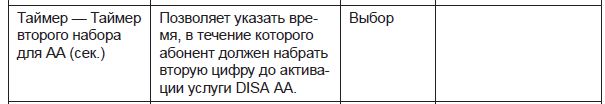

Всем привет. Подскажите, может ли эта станция принимать добавочный номер из вне? Т.е. сейчас DISA говорит - "наберите один для если вам необходимо связаться с бухгалтерией, два - ещё куда, три ещё дальше и т.п." в конце говорит "либо дождитесь ответа оператора" и звонок уходит на номер указанный когда не выбрано ничего. А нужно, что бы в конце было действие "либо введите внутренний номер абонента" и дальше при вводе звонок уходил на этот внутренний номер.

Спасибо, в какую сторону копать? Где это настраивается? Все доки есть, посмотрю сам. Дайте направление.
Re: DISA
В настройках не ищите - там этого нет. Кто мешает указать это в голосовом приветствии? old

Спасибо. Разобрался. ЭТО помогло понять:
