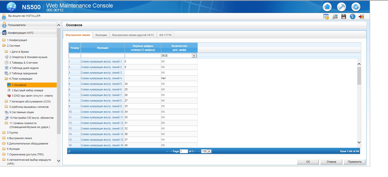

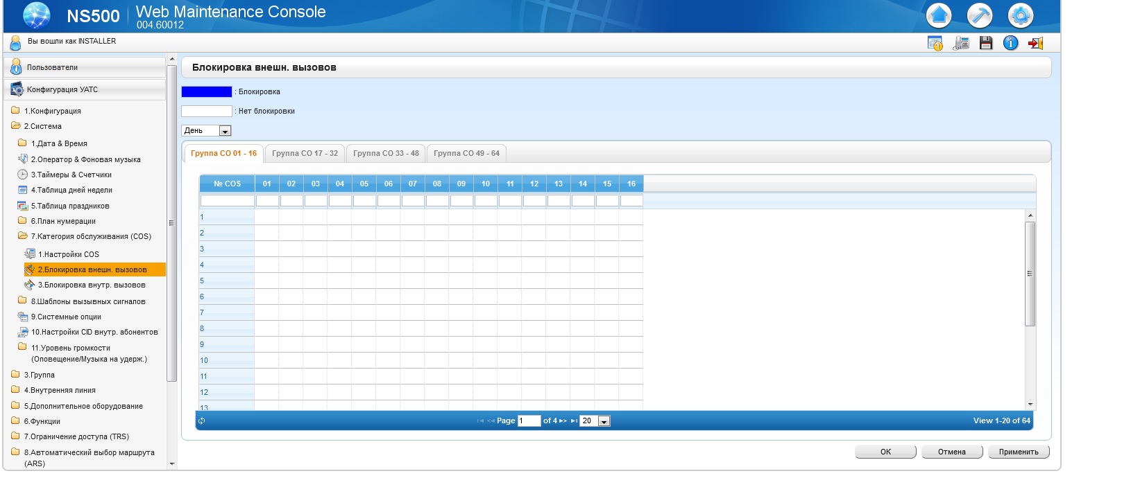

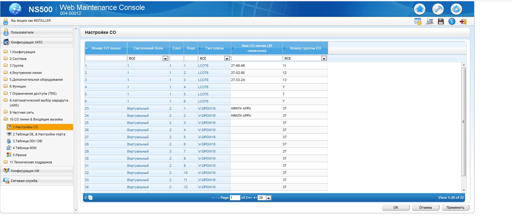

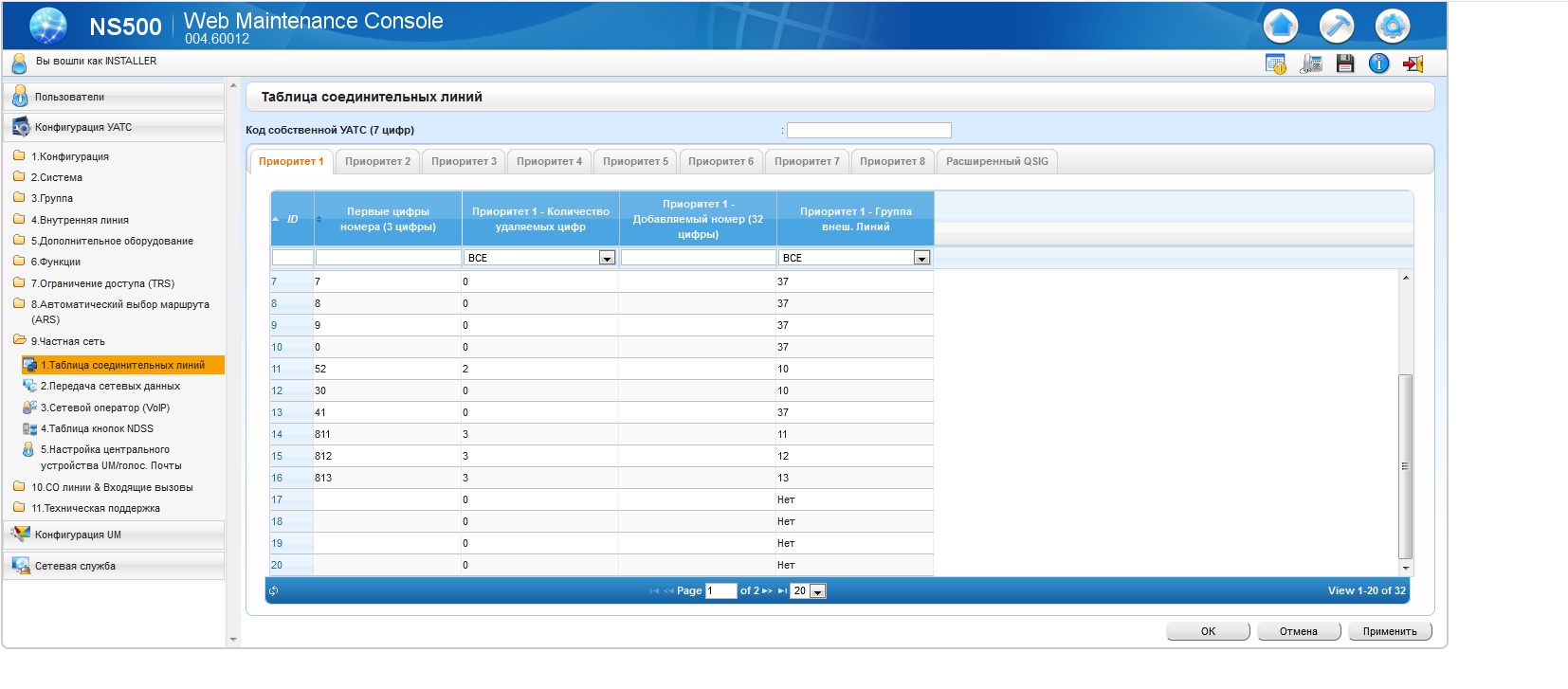

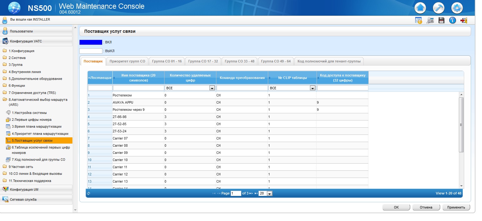

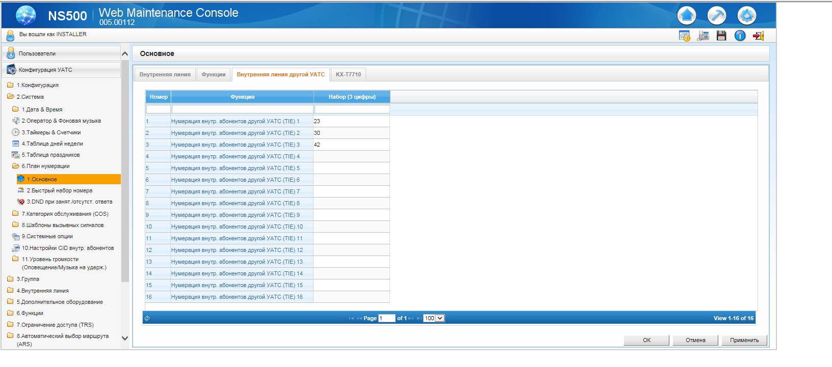

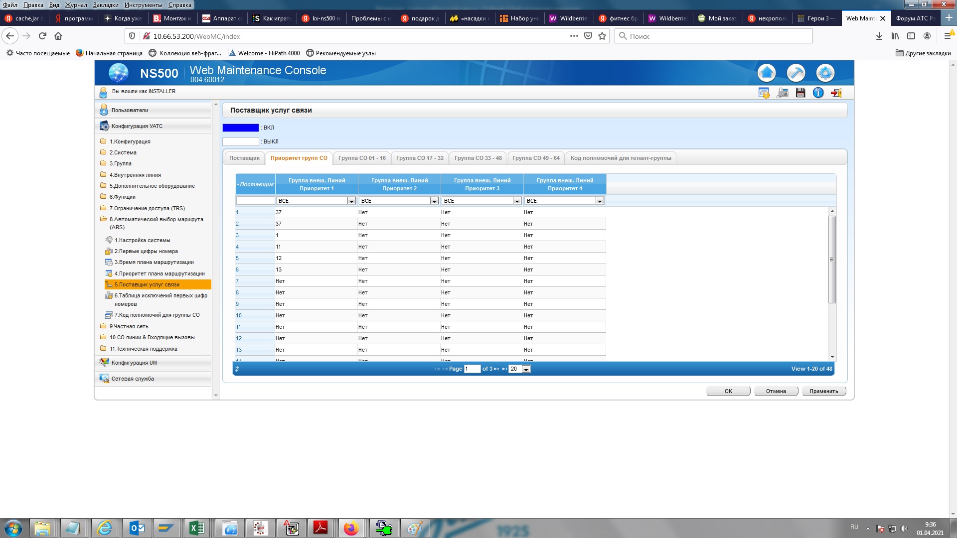

Приветствую всех.
В очередной раз столкнулся с проблемой.
Нет исходящих через СО, при этой входящая связь работает.
Статус LCOT6: Нормальный (режим ожидания)
Настройки следующие (во вложениях)
При попытке доступа к линии через
*37011
*37012
*37013
идет отбой (короткие)
так же как и при наборе 811,812,813
*37011
*37012
*37013

Re: Исходящие по СО
Вообще не понимаю, что вы делаете.
8ХХ у вас в номерном плане внутренних линий станции, в 2.6.1. Ни на какую группу СО вы набором 811, 812, 813 вы не выйдите.
*37011, и т.п. Ну нет у вас линий с такими номерами - 011, 012, 013 !
Есть 001 по 006, аналоговые CO, в транк группах 11,12, 13,и 7.
И IP линии , начиная с 023 , в 37 TRG
Разберитесь, что такое номер линии, что такое группа линий. Мне кажется, вы в этом вопросе путаетесь, раз таким образом пытаетесь доступ к СО получить.
И про принадлежность линии к группам (TRG).
И со своим номерным планом.

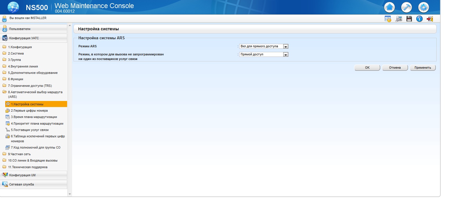

А ARS у вас , вообще, осознанно включен ?

Re: Исходящие по СО
Так точно немного запутался.
Но дело в том что я пробовал набирать и
*37001
*37002
*37003
а так же доступ к группе линий
*811
*812
*813
результат один и тот же короткие гудки.
По поводу "8ХХ у вас в номерном плане внутренних линий станции, в 2.6.1"
да тут вы правы, однако я пробовал и прописать 8ХХ как линия другой АТС, но все это бесполезно пока я не смогу выйти через доступ к линии.
ARS включен сознательно

"Нет", это тишина или что-то другое ?
На время "разборок" ARS выключите и добейтесь сначала работы без него.
