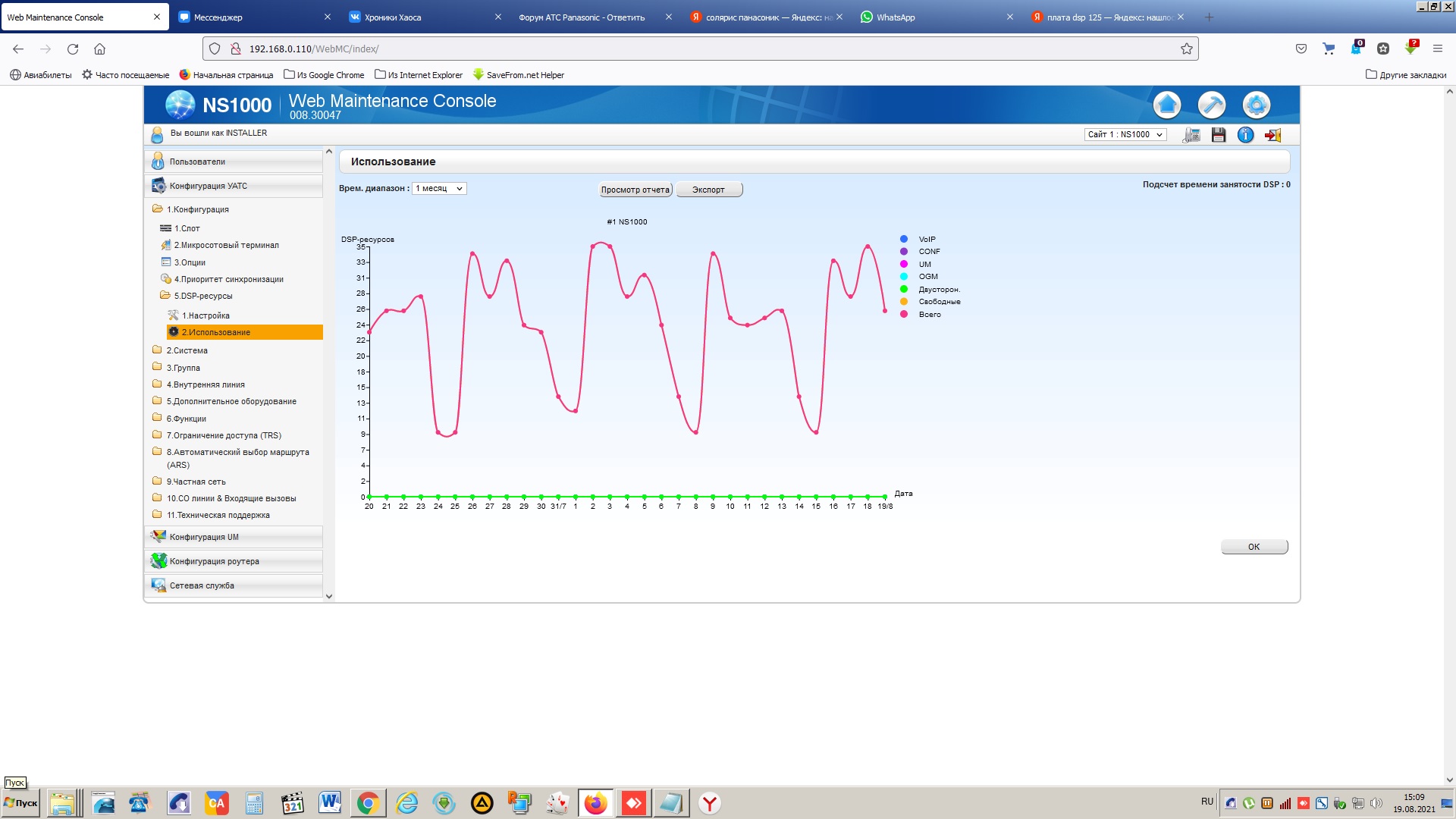

До вторника всё прекрасно работало, проверили всё, что можно. DSP за месяц поднимался до 35. Сказали, что DSP может быть сломан. Но DISA и звонки между станциями ходят прекрасно. может ли быть так, что сломался только модуль отвечающий за SIP?

С DSP вопрос отпадает, она, судя по картинке и Вашему описанию, исправная и ресурсов ее достаточно для нескольких контрольных вызовов. А что по остальному?
