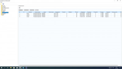

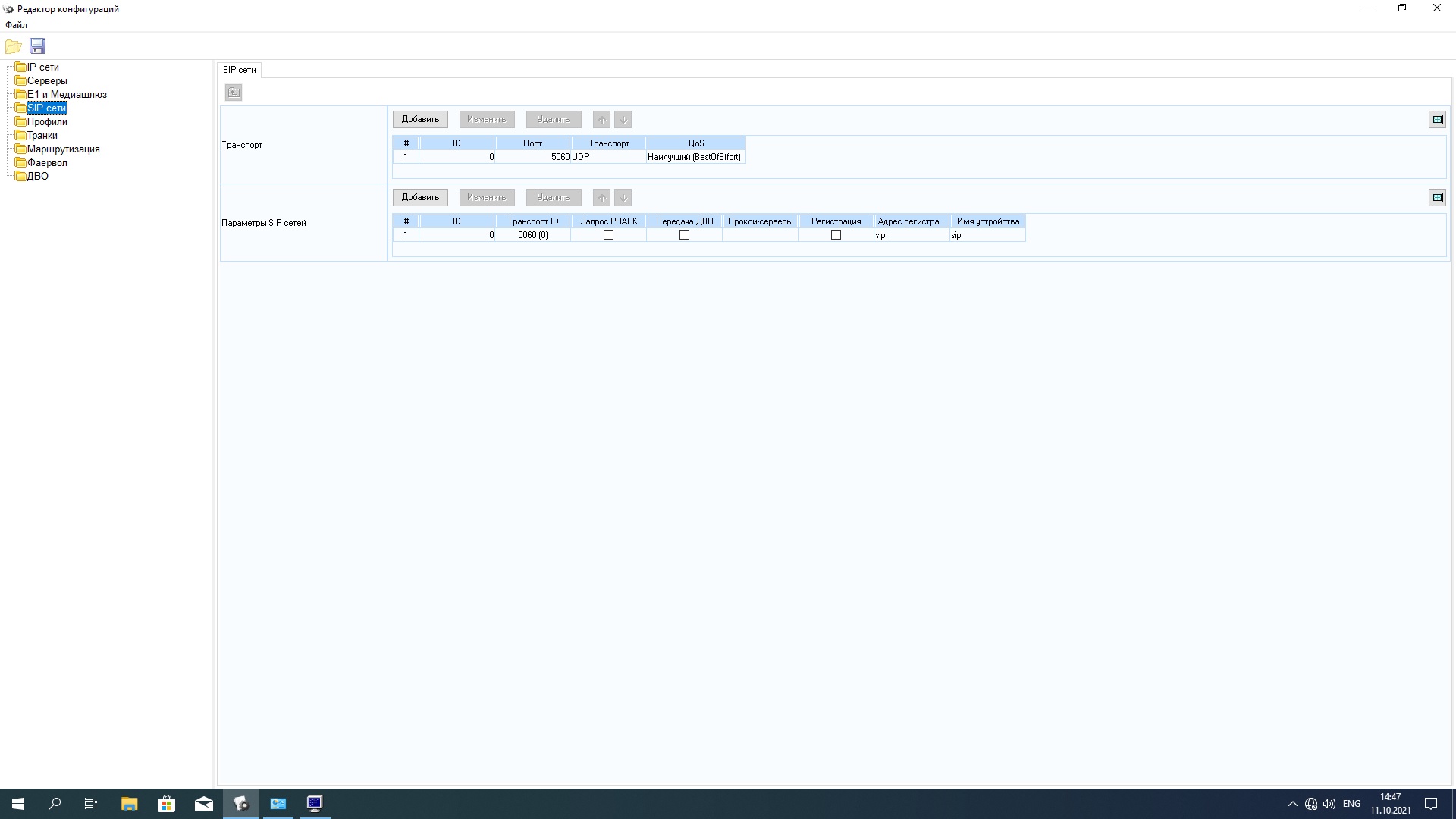

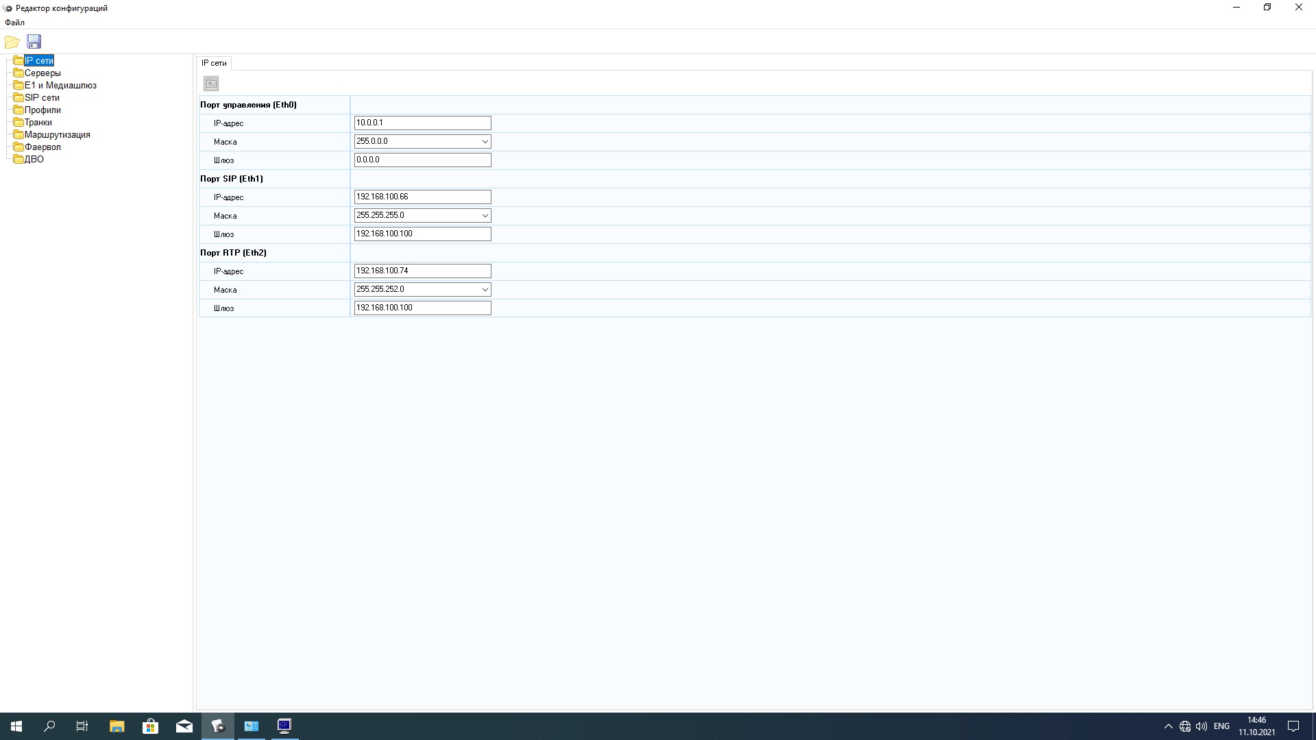

На скринах настройки миником АТС, может это вам поможет с подсказкой

На скринах я нашёл, что протокол SIP, что на миникоме номера начинаются с цифры 1, а на панасонике с цифр 4, 5 и 6... (больше я про миником не знаю, какие скобки и запятые что означают).
Могу лишь добавить от себя, что на NS, если вы собираетесь организовывать транковое подключение, порт сигнализации SIP используется не "стандартный" 5060, а совсем другой. Чаще всего (чуть ли не всегда) 5060 в NS используется для подключения EXT, а не внешних (в том числе и межстационных) линий. И вообще, в панасонике для объединения станций в корпоративную сеть обычно применяется протокол H.323, а не SIP... Впрочем, и на SIP-е можно сделать, немного пожертвовав функциональностью.
