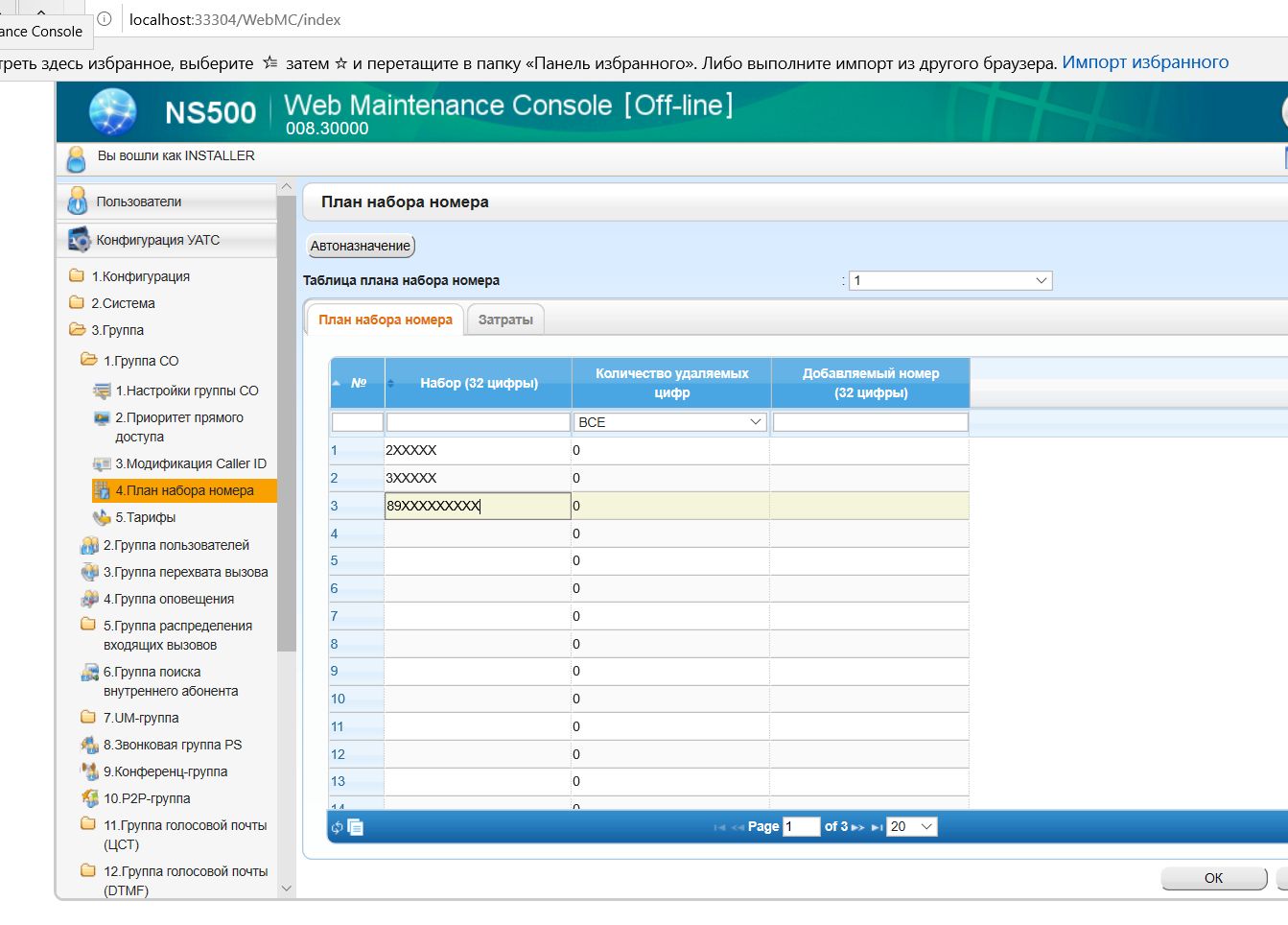

Для начала заполните план набора номера для транк группы, которой принадлежит эта линия.
Смотрим 10.1, потом 3.1.1, заполняем 3.1.4 как вам нужно.
Пример заполнения:
Набор будет происходить сразу после совпадения с шаблоном, не нужно будет ждать 10 секунд таймера.
