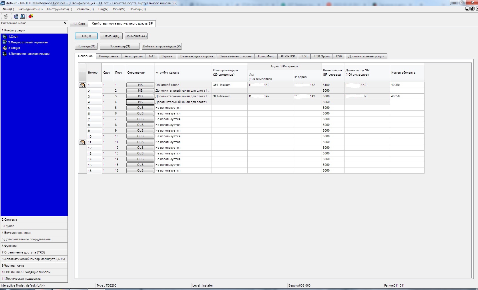

Указал в качестве шлюза роутер, по локалке сразу поднялась полноценная связь TDE и Asteriska.
1. Конфигурация - 1. Слот - Свойства платы IPCMPR - Шлюз по умолчанию (Указал свой шлюз 192.168.0.1)
С внешней сетью и Asterisk есть регистрация, все порты V-SIPGW16 перешли наконец то в INS
Со стороны Asteriska с FreePBX (самый свежий на сегодня) не смог работать по SIPу в режиме PJSIP,
точнее работал, но очень не корректно.
Запустил в старом режиме CHAN SIP и о боги, оно заработало, звонки в обе стороны, набор номера нормальный.
Осталось теперь привести в порядок на TDE диал план и входящие маршруты.
