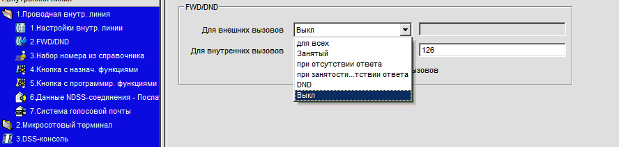

Добрый день.
В п. 4.1.2 есть функция настройки переадресации ….FWD/DND
Вроде, всё просто, но не могу понять как настроить определённое число КПВ (контроль посылки вызова), что бы происходила переадресация именно после определённого числа КПВ.
Подскажите – это можно как то настроить.
Спасибо.

Выбираете тип FWD "нет ответа" и время, исходя из того, что звонковый цикл составляет 5сек (1 с КПВ+4с пауза), или с секундомером меряйте )))

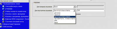

Да где же этот
не могу найти...

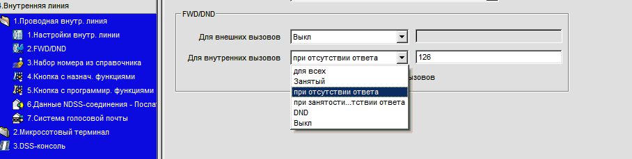

и время
, где это время выбрать?
Может я такой бестолковый, но мне не понятно как и где (хоть в ручную с секундомером, хоть аппаратными средствами) выбрать
требуемое количество КПВ.

1.Выбор времени - "сколько надо в секундах, но выраженное в гудках" определяете сами с секундомером или пересчитайте по моим рекомендациям выше, поэкспериментируйте.
2. Указать абоненту время нужно в 4.1.1 целая закладка FWD/DND (рядом с закладкой Вариант 9), в этой закладке столбец так и называется - как надо.

Да, теперь можно разбираться.
