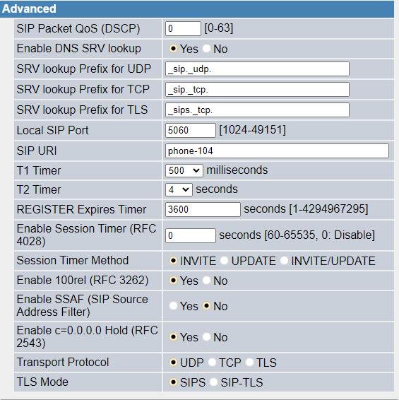

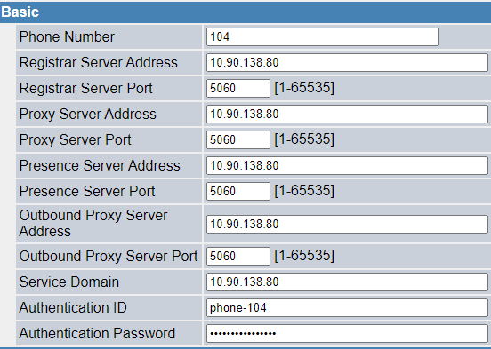

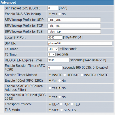

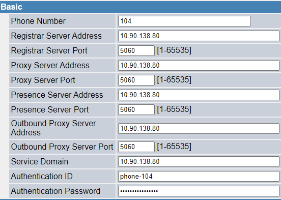

Настроил, но все равно статус регистрация висит. Нужно было указать в VoIP сервер же? вот так прописано у меня:
