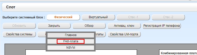

Здравствуйте!
В списке внутренних номеров АТС NS1000 есть внутренний номер 5103 UM/Голосовая почта - слот 8 порт 32
Но если зайти в свойства UM-порта, там всего 30 портов. Данный порт находится где-то в другом месте? как его найти и изменить внутренний номер?
Re: Не получается найти UM-порт

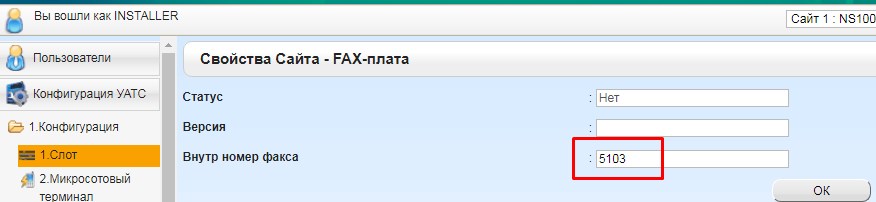

1-1 Слот
Свойства Сайта -> Факс плата

Спасибо, помогло
