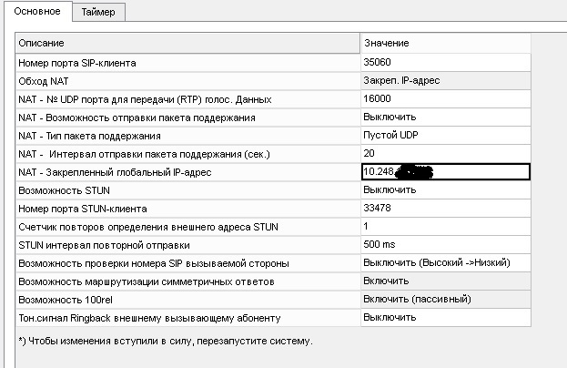

PS мне вот еще что в расшифровке пакетов показалось странным
3208 4.180238 192.168.1.179 10.248.135.101 SIP 444 Request: ACK sip:55655@10.248.135.101:35060 |
Астериск отправляет пакет ACK на NAT адрес Панасоника, через которые подключаются внешние SIP линии от провайдера.

Вообщем решил я проблему, всем спасибо за помощь.
На Панасонике был включен NAT, он все устройства посылал свой внешний ИП адрес.
отключение NAT решило проблему.
