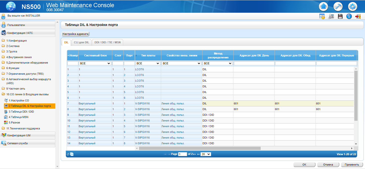

Действующий SIP сервер 192.168.2.4 (103)
АТС Panasonic 192.168.2.5 (внутренние номера 100-168)
SIP сервер за натом 10.193.0.1(3479635604)
необходимо "АТС Panasonic" зарегистрировать на "SIP сервер за натом" для входящих вызовов с внешнего мира, а также 2 линия необходима для связи с абонентами на "Действующий SIP сервер"

А конфиг АТС будет? Только не сюда - в личку.
