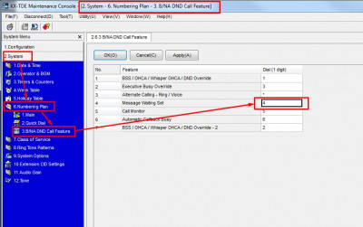

Dj избежание повторения проблем убить в плане нумерации саму возможность оставлять Message Wait.
Удалить!!!
Удалить!!!
