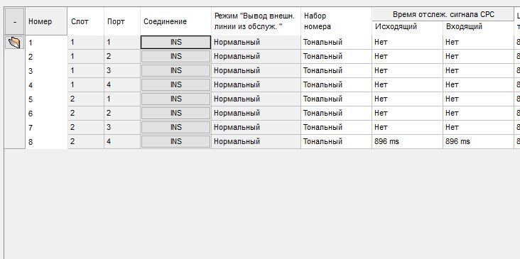

Re: Сброс вызова DISA
Сообщение DenFed1976 »
CPC Signal Detection Time выставил самый большой в настройка порта.

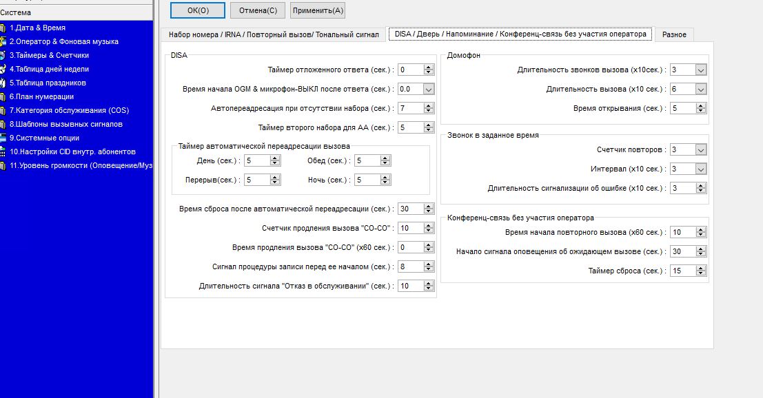

Вот такие настройки

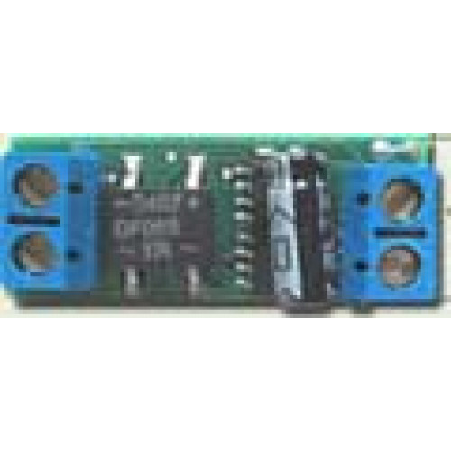

Добрый день !! Подскажите пожалуйста , На такой отбойник где Характеристики найти.
