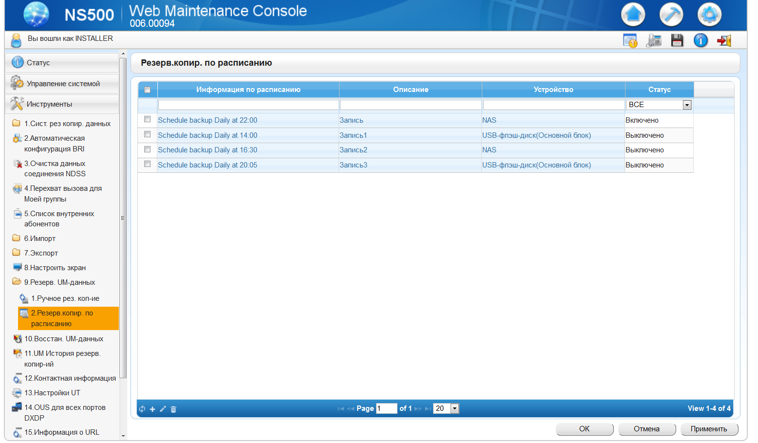

Резервирование запускается станцией. См. здесь

shkiper516 писал(а): ↑23 дек 2019, 14:52 Резервирование запускается станцией. См. здесь
Сижу разбираюсь, прихожу в себя помаленьку ))))))
А чем эти бэкапы можно прослушивать? До сего дня пользовались прогой Poltys Backup Recording Viewer for NS.
Почему-то она перестала видеть файлы не смотря на то, что в настройках путь к папке с файлами есть. Так же указан mailbox и пароль.

А бэкапы записей в указанную папку АТС вообще складывает?
Расписание активно?
Служба запущена?
Запись ведется (при начале разговора в трубке записываемого должен быть предупредительный сигнал, если его, конечно, не отключили)?

Да, всё это есть в станции.
Но даже если этого небыло, те файлы, что уже есть в папке прога не видит вообще. Захожу в прогу, а там пусто.
