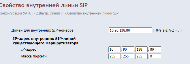

Здесь что-нибудь прописывали?
Re: нет пинга на АТС через vpn
Добавлено: 08 июн 2022, 07:08
Malahit
shkiper516 писал(а): ↑08 июн 2022, 07:05 2022-06-08_17-03-19.jpg
Да. Вот:
Добавлено: 08 июн 2022, 07:13
М-да! Наворотили! Телефон не может понять, куда ему стучаться! Уберите всё, как на моём скрине. И станцию перезагрузите, после этого издевательства.
