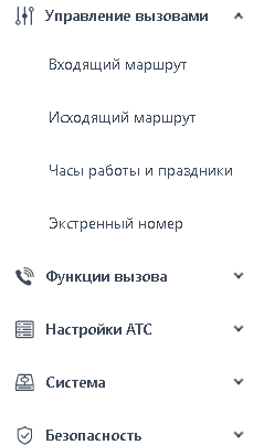

В моих P560 и P570 нету данного функционала...
Screenshot 2024-08-22 142951.png (7.28 КБ) 13106 просмотров

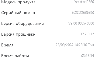

Думаю что дело в прошивки аппаратов.
При обновлении P560 выдается така ошибка
Версия прошивки P560
Screenshot 2024-08-22 142839.png (3.68 КБ) 13106 просмотров
Нужно обновится сначала до определенной версии и после обновить на последнюю версию?
Не подскажете где скачать поддерживаемую версию что было до 120 Мб.....
В просторах интернета не нашел версию с объемом до 120 Мб

Обращаться нужно в IPMatika. Там дадут промежуточную версию.
Недавно здесь это обсуждали.
Знаю только, где взять актуальную, последнюю версию.
