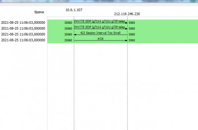

2) Удобный способ отследить весь поток с сообщениями: Анализ/следовать/поток UDP
Последовательность сообщений

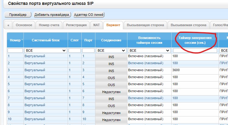

422 Session Interval Too Small - Слишком короткий таймер завершения сессии (В пакете указан нижний предел этого таймера. Исправляем в свойствах порта SIP-IPGW16/вариант).

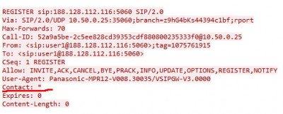

Итак, косяки:
1)
Контакт *
Контакт *
Звездочка в поле контакта
Выключаем отмену регистрации при статусе порта INS

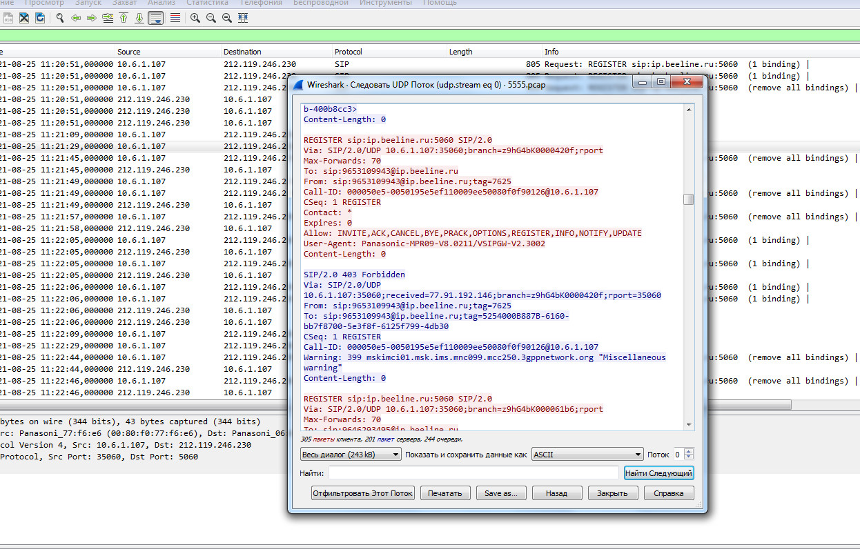

2) От провайдера приходит:
Min-SE: 900
Регулируем этот параметр:
Re: WireShark
Добавлено: 24 окт 2023, 08:08
allastex
vda писал(а): 22 фев 2023, 08:30 2) От провайдера приходит:
Min-SE: 900

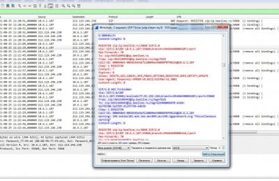

Судя по скрину с WireShark речь идёт о ОАТС Билайн и сип аккаунтах на абонентах.
По началу тоже была ошибка 422, благодаря этому посту получилось дойти до следующей ошибки, а именно 403 Forbidden, логин пароль точно верные, входящая связь работает, а вот при исходящей оператор отдаёт 403 Forbidden, кто настраивал, кто знает?
