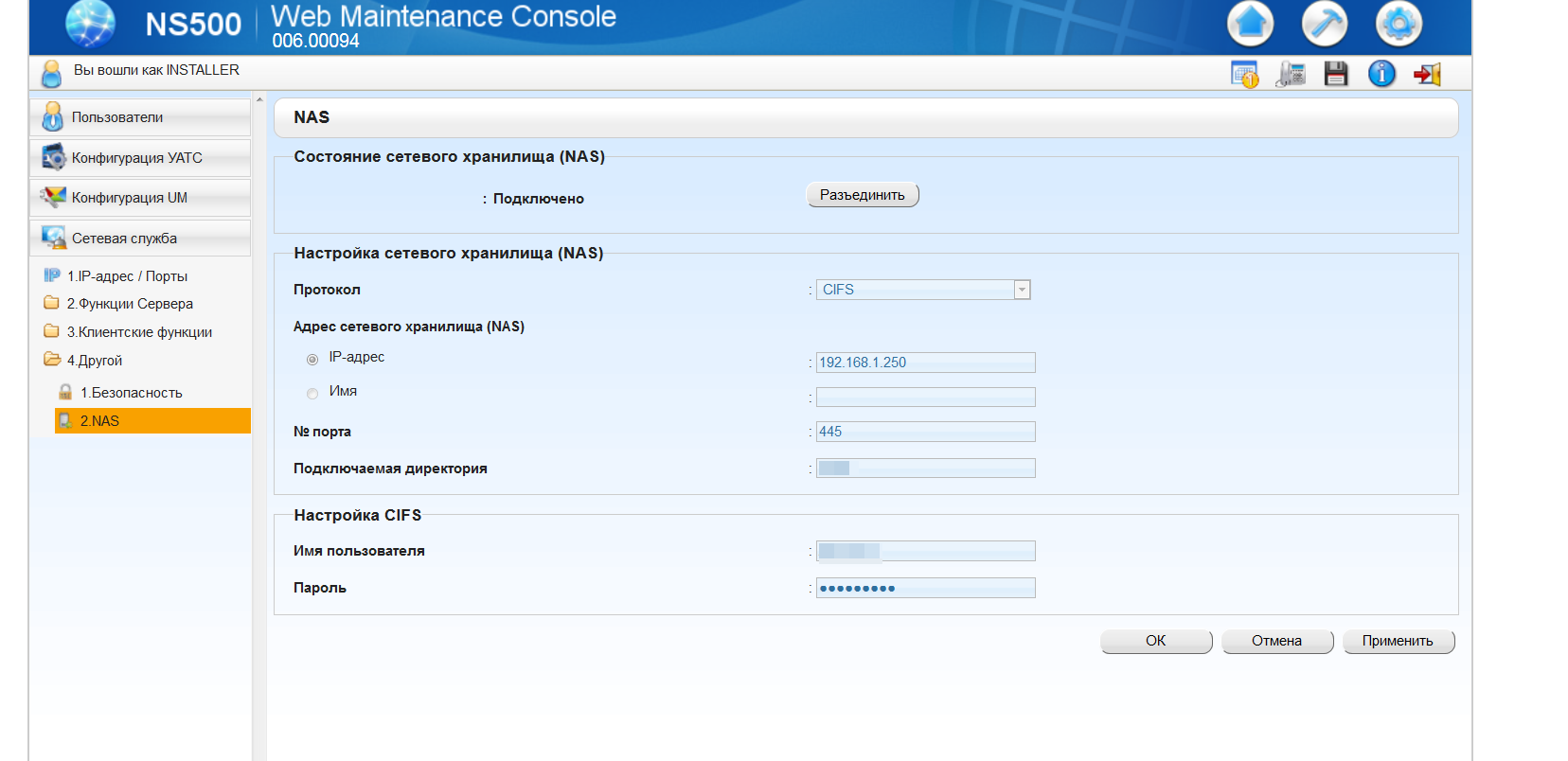

А чем(посредством чего) происходит резервное копирование?

kitsa_nik
hkiper516
Да да, не скромничайте, раскройте тему поподробней.
Re: Перезапуск системы записи телефонных разговоров.
Добавлено: 23 дек 2019, 13:00
Необходим ключ KX-NSU003. Далее создается папка на компьютере или на сетевом хранилище, куда будут резервироваться записи. Здесь
подключается

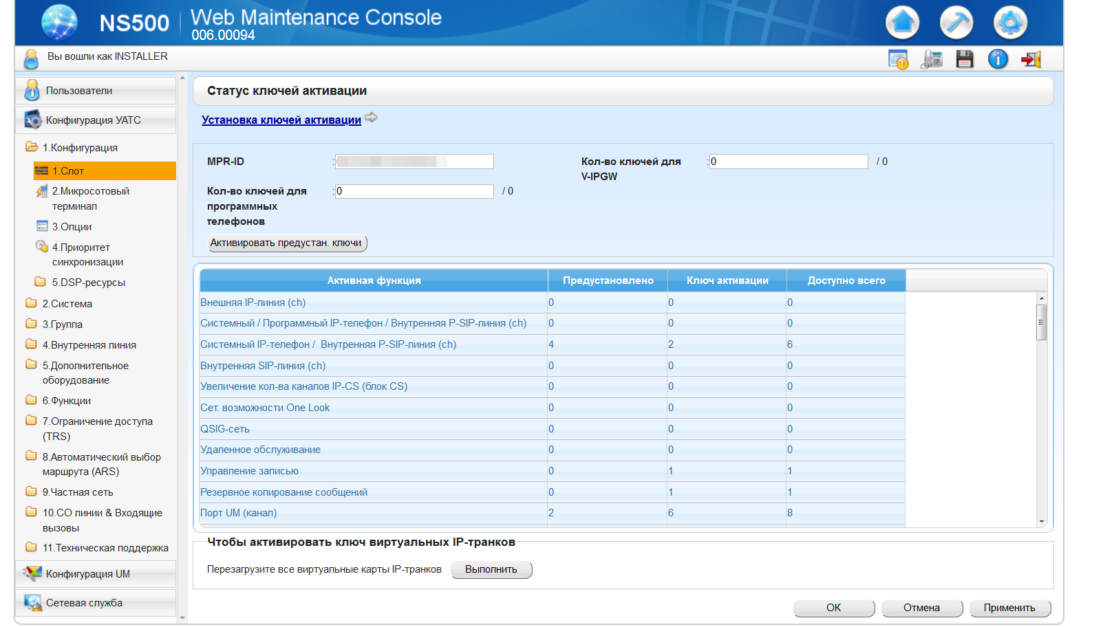

А как и где можно проверить какие лицензии уже активированы в станции?
Добавлено: 23 дек 2019, 13:06
Здесь
