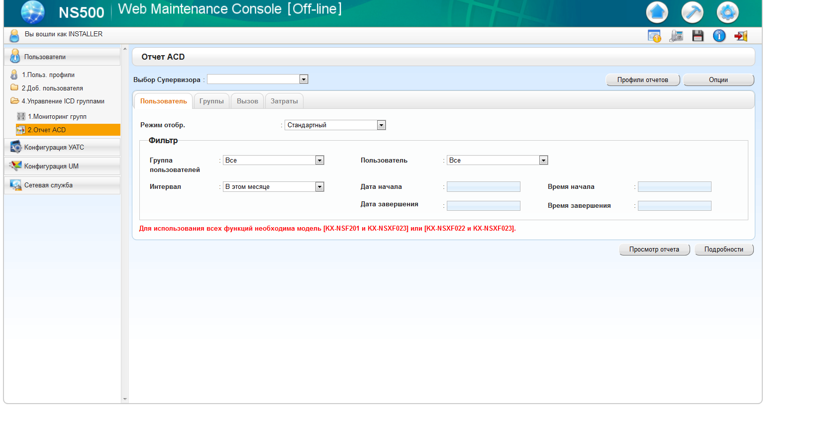

Через web-ку посмотреть можно! См. вложение
Но, как уже и писалось, требуется наличие DSP и SD.
Проблема в том, что при нажатии на кнопку "посмотреть отчет" вообще нифига не происходит, т.е. даже ошибку не выдает.

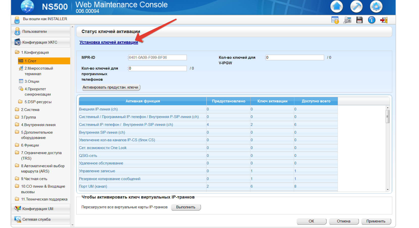

В общем решили купить ключи(для просмотра статистики). Теперь вопрос где их активировать
правильно ли я понимаю, что в разделе Конфигурация УАТС - конфигурация - слот. Кнопка Активац. ключ ?
Re: Статистика звонков.
Добавлено: 22 янв 2020, 09:34

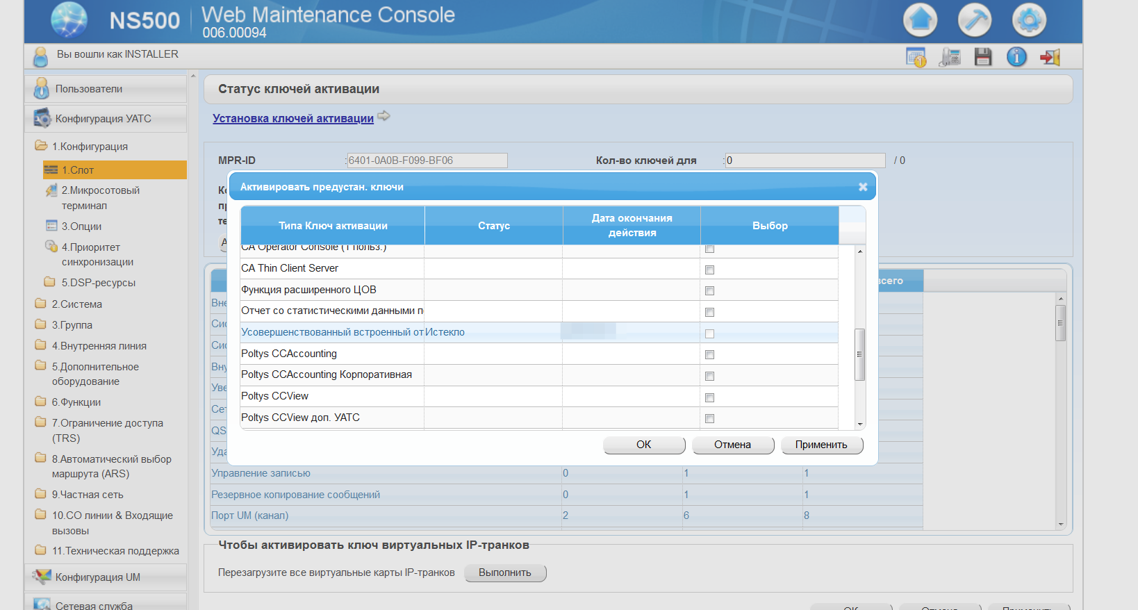

Там. И далее как во вложении.
После чего, выбрать файл
Добавлено: 22 янв 2020, 09:37
Для пробы, здесь временные встроенные ключи на 30 суток.
