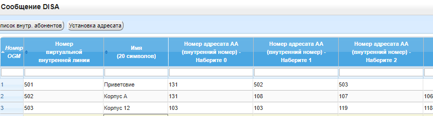

1) Записал сообщения на номера 501, 502, 503 через web
2) настроил голосовое сообщение (5.3.2)
Настройки 5-3-2
Настройки 5-3-2
Снимок экрана 2020-09-23 094636.png (17.95 КБ) 4286 просмотров

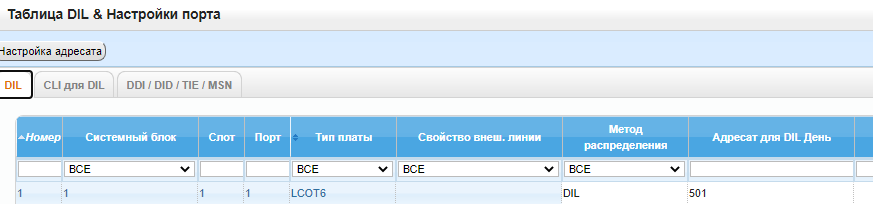

3) Настроил dil для СО 1 (10.2)
Настройки 10-2
Настройки 10-2
Снимок экрана 2020-09-23 094956.png (15.45 КБ) 4286 просмотров
Схема работы:
СО попадает на 501, там сообщение1 нажми 1 - корпус А (идём на 502 сообщение 2) , нажми 2 .- корпус 12 (идём на 503 сообщение 3), 0 -вызов оператора (идем на 131)
Результат работы:
Сообщение 501 отлично проигрывается но при нажатии 1 или 2 или 0 или вообще без нажатия переводит на оператора 131
Подскажите, где настроить чтоб схема заработала?

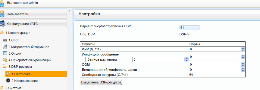

Какая-либо плата DSP в станции установлена?
Re: DISA принимает звонок говорит сообщение но не переключает
Добавлено: 23 сен 2020, 07:51
Skamlev
Да DSP -S
Снимок экрана 2020-09-23 105241.png (35.63 КБ) 4278 просмотров
