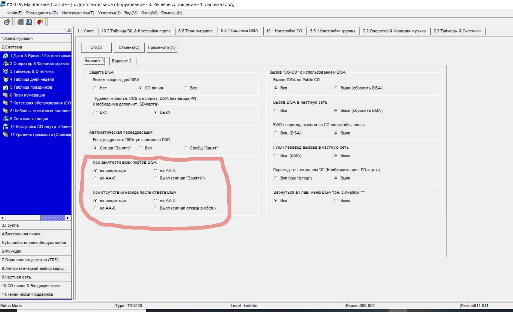

Имеется АТС KX-TDA200. При звонке на внешнюю линию CO5 стоит приветственное сообщение 501. В настройках консоли, в качестве оператора УАТС, указана группа 670 (два внутренних абонента). Все СО находятся в группе 1. Однако после воспроизведения сообщения следуют 3 гудка и происходит сброс и звонок до группы не доходит. Такая же ситуация на любой CO. Подскажите куда копать?

Удалите все из п.6.6. В данном случае тенант Вам не нужен. И что у Вас в п. 2.3 и 5.3.1 ?

Прикладываю скрины. Кажется в 5.3.1 функция перевода как раз отключена?

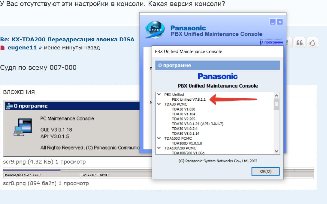

У Вас отсутствуют эти настройки в консоли. Какая версия консоли?

eugene11
Судя по всему 007-000

Версия подглядывается так. )

eugene11
Нет такого пункта в меню pardon. В пункте "О программе" только информация со скрина. Скачал 7.8.1.1, но и там таких пунктов нет как у вас.

Прошива станции какой версии

eugene11
3.0008

Наверное, есть смысл обновить...
