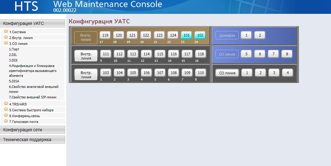

могу скрины накидать, говорите какие вкладки показать

Посмотрите, что сделали в плане нумерации... А лучше занулите АТС, после чего последуйте совету:
shkiper516 писал(а): ↑16 авг 2021, 04:52 Отключите незадействованные СО ...
На том экране, скриншот которого выложен, потыкайте во внешние линии, которые физически не подключены...
